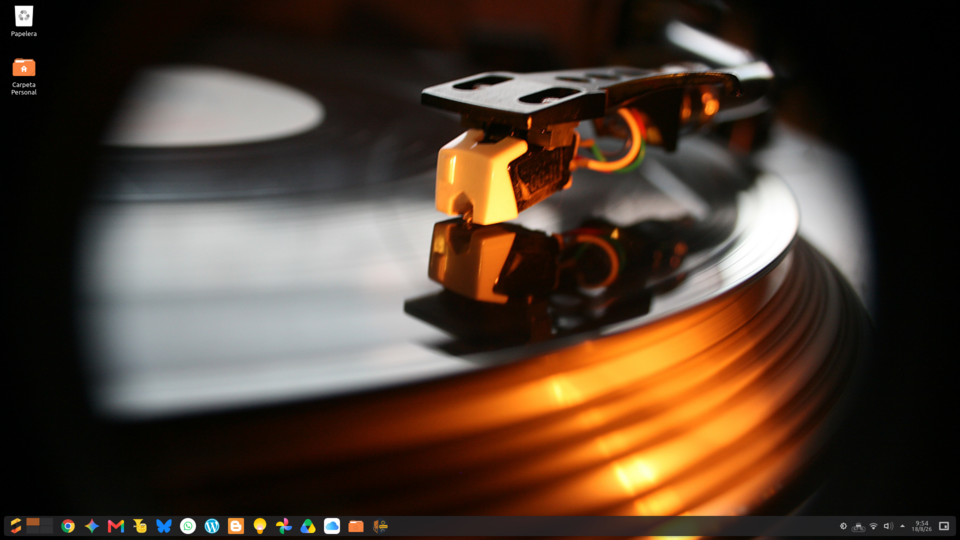

  • Nuevo en Soplos Linux, Saludos 😃👋🏻
    19
    0 Votes
    19 Posts
    516 Views
    subdesS
    ¡Hola Jesús, qué gusto leerte de nuevo y con tan buenas noticias! Me alegra muchísimo que desde la reinstalación no haya dado ni un fallo — después del arranque que traía, es justo lo que queríamos. Y vaya, no te has quedado corto: Global Menu, Colorizer, gestor de tareas a la derecha, 4 escritorios virtuales, Warp, Ollama con gemma4:e2b-it-qat, KDE Modern Click y el Audio Visualizer… para alguien que empezó hace unas semanas en Linux, es un despliegue impresionante. Se nota que le has cogido el tranquillo a personalizar Plasma. Las capturas se ven geniales, gracias por compartirlas. Si en algún momento el Audio Visualizer o el agente local te dan guerra con la GPU (el HD Graphics 4000 va justito), ya sabes dónde estamos. ¡Un saludo para México y a seguir disfrutando del sistema!
