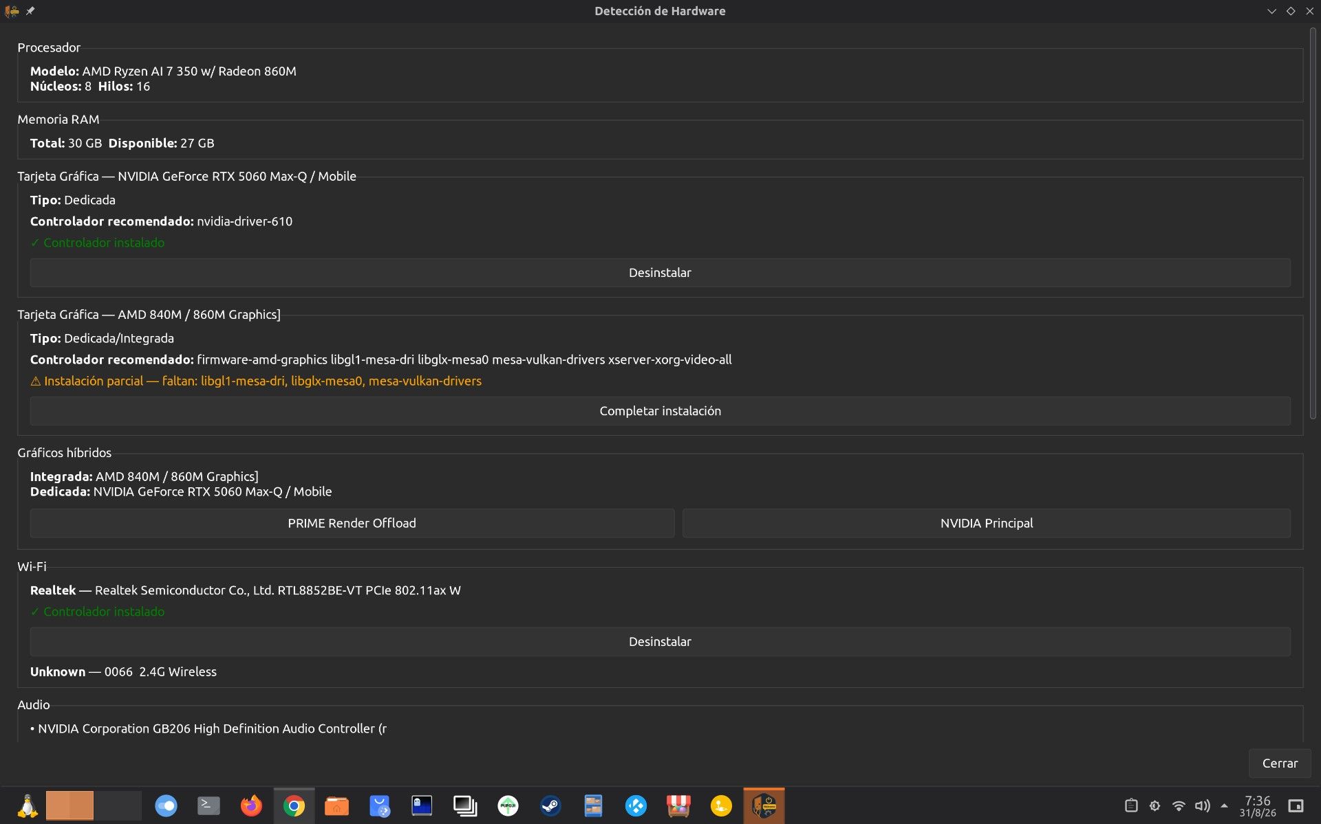

      Antes de rebuscar manualmente en los paquetes de firmware, prueba con Soplos Welcome — trae un escáner de hardware completo en la pestaña "Drivers" que detecta CPU, GPU, red, VM, etc., y permite instalar el driver/firmware que falte con un clic, sin tener que identificar tú el paquete exacto.
      Si no lo tienes instalado:
      sudo apt install soplos-welcome
      Ábrelo, ve a la pestaña Drivers, y revisa si detecta algo pendiente de instalar (especialmente en la sección de GPU/red, dado que los archivos de firmware que fallaban podrían ser justo de ahí).

          Y el mismo detector de hardware más abajo te dice si debes desinstalar también algún driver sobrante
          🐧 Sergi Perich — Creator of Soplos Linux

            Pero el de amd del procesador no se instala nunca

              Hola NachScrach,
              Vamos por partes, porque son dos cosas distintas.
              Los paquetes de AMD
              Ejecuta esto en terminal y pégame la salida completa:
              sudo apt install libgl1-mesa-dri libglx-mesa0 mesa-vulkan-drivers
              Esos tres conviven sin problema con el driver NVIDIA. Si apt te dice que ya están instalados, el aviso del detector es un falso positivo y ahí no hay nada roto. Si en cambio te propone desinstalar algo de NVIDIA, para y enséñamelo antes de aceptar nada.

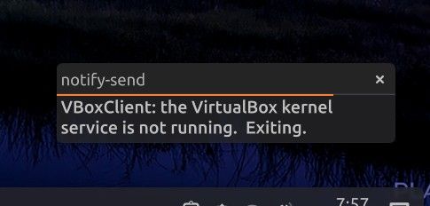

                Luego por otro lado lleva desde ayer en los arranques al iniciar sesion que me dice que virtual machine no puede arrancar y lo bloquea y no se porque.

                  Hola NachScrach, gracias por el detalle y por probar.
                  Buenas noticias en dos frentes:
                  1. Los paquetes mesa ya estaban al día — libgl1-mesa-dri, libglx-mesa0 y mesa-vulkan-drivers ya están en su última versión (26.1.6-1). Esto significa que el aviso de "Instalación parcial" que te salió en Soplos Welcome es un falso positivo de la herramienta de escaneo, no un problema real de tu sistema. Lo reviso, gracias por detectarlo.
                  2. El dmesg no muestra fallos de firmware — no hay ninguna línea de "failed" o "missing" relacionada con firmware, así que ese aviso de "5 archivos de firmware fallaron" también parece resuelto o ser otro falso positivo del script de diagnóstico.
                  Sobre lo de que no se ha vuelto a congelar desde ayer: entiendo que no quieras tocar NVIDIA, y con esto descartado no hace falta que desinstales nada.

                    Hola y te sigo agradeciendo las ganas, la ayuda y el trabajo que haces, respecto al problema no me explique bien creo porque yo no he instalado ninguna aplicación de virtualización ni nada por el estilo y lo que me aparece que ahora te pondré una captura es una notificacion de los servicios de virtualbox del kernel que no estan en marcha, miralo:

                      Hola NachScrach, ahora sí queda claro con la captura, gracias.
                      Eso es totalmente normal: la ISO de Soplos trae preinstalados de fábrica todo tipo de drivers y clientes de máquina virtual (VirtualBox, VMware, QEMU/KVM), por si alguien la ejecuta dentro de una VM. Como tu equipo es hardware real, esos servicios intentan arrancar y fallan al no encontrar el entorno virtual que esperan — de ahí la notificación de VBoxClient. No indica ningún fallo real de tu sistema.
                      Tienes dos formas de quitarlo:
                      1. Ve al escáner de Hardware de Soplos Welcome — te detectará este software innecesario y te dará la opción de desinstalarlo directamente desde ahí.
                      2. Si quieres ir más allá y limpiar otros drivers/firmwares que tu equipo no necesita, puedes instalar Soplos Sys Cleaner, pensado justo para este tipo de limpieza.
                      Con cualquiera de las dos opciones debería desaparecer la notificación.
