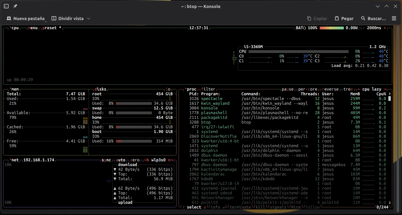

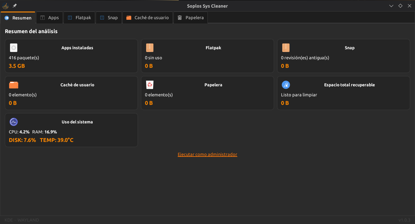

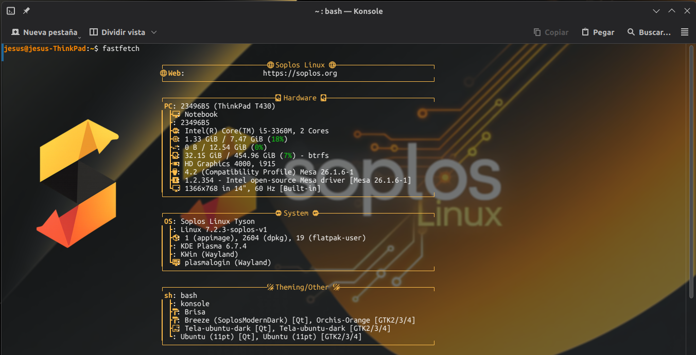

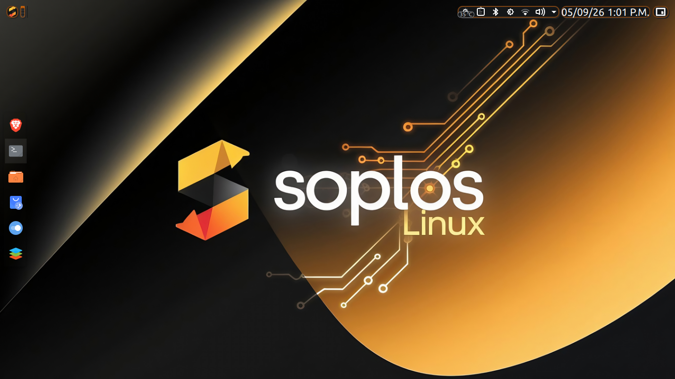

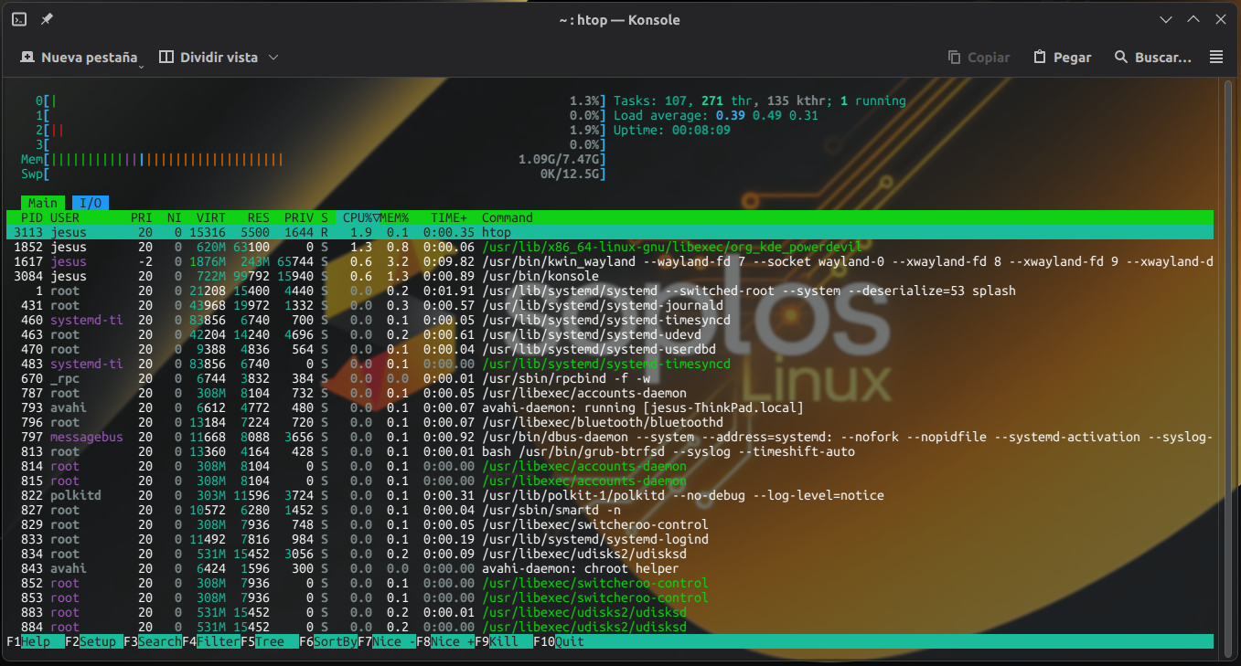

                    Que tal Sergi, yo también tuve problemas con el Ghostty que no me abrió y pues decidí usar Konsole, mi modesta laptop es una Lenovo ThinkPad T430 con 8Gb de Ram, 500 Gb de HDD, procesador Intel Core i5 de 3a gen (2 núcleos). El sábado te comenté que era un poco lento el arranque (tarda 2 minutos, 11 segundos desde que pulso el botón de encendido hasta que el sistema está listo) pero después corre sin ningún problema (tal vez este pequeño delay es debido a las limitaciones de mi equipo). Te anexé unas pantallas de mi equipo (ojalá y se puedan visualizar). También agregué Hexagon (efecto de panal para abrir y cerrar ventanas). Cada día me gusta más este S.O.
                    Saludos desde México

                      ¡Qué tal, Jesús! Gracias por las capturas, se ven perfectamente.
                      Sobre lo de Ghostty: mismo caso que le vimos a otro usuario — tu propio fastfetch lo confirma, tienes OpenGL 4.2 (Mesa 26.1.6-1), y Ghostty necesita 4.3. Es un límite real del HD Graphics 4000, no arreglable por software. Konsole es la alternativa correcta ahí, así que vas bien.
                      Sobre el arranque de 2 minutos: la causa principal es el disco duro mecánico (HDD) de 500GB — en un equipo de esta generación, el disco es, con diferencia, el mayor cuello de botella para el arranque, mucho más que la CPU o la RAM. Con un SSD ese tiempo bajaría drásticamente. No es una limitación general del portátil, es específicamente el tipo de disco.
                      Y ya que preguntas indirectamente por Hexagon: es un efecto decorativo con cierto coste gráfico, y en un HD Graphics 4000 que ya va justo de OpenGL, puede notarse algo de tirón al abrir/cerrar ventanas. Si en algún momento notas que el sistema se siente menos fluido de lo esperado, ese sería el primer sitio donde mirar — pero si a ti te va bien y te gusta el efecto, no hay ningún problema en dejarlo.
                      ¡Gracias por seguir compartiendo la experiencia, un saludo para México!
