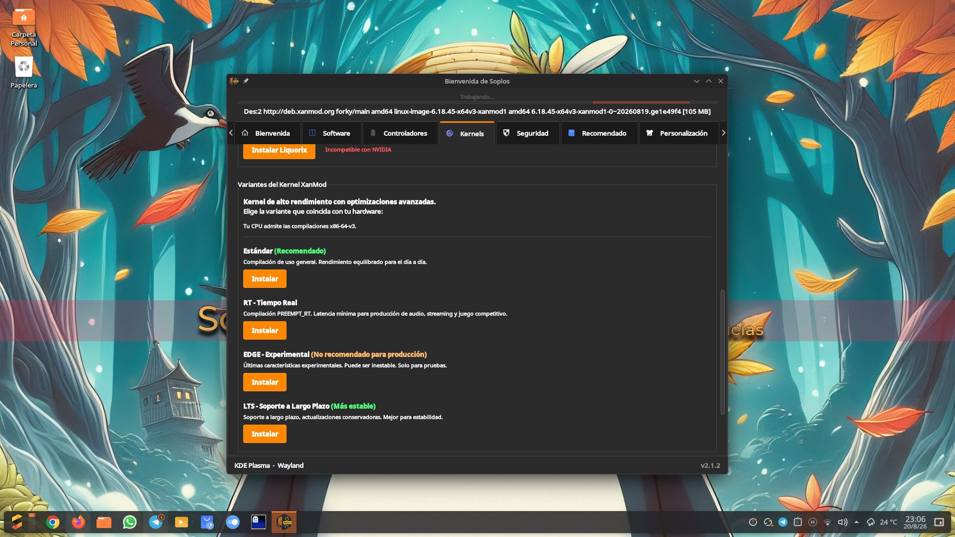

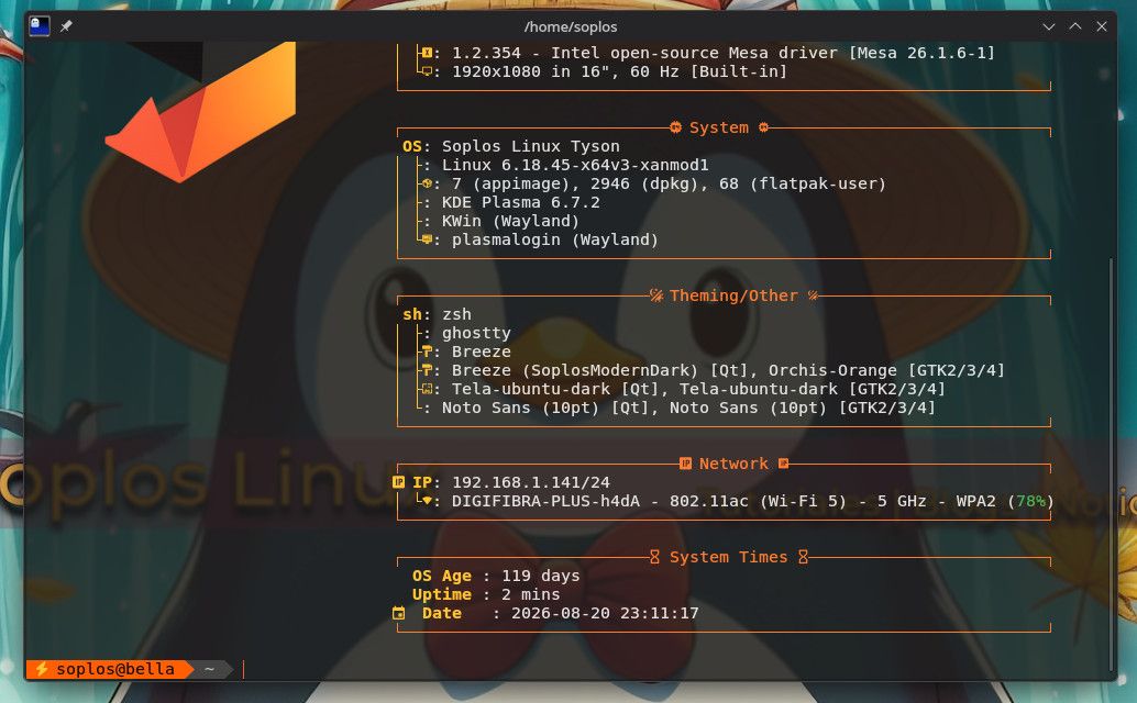

                      wrote on last edited by subdes
                      #11
                      Pues nuevamente estoy probando y me funciona perfecto...
                      Y aquí te muestro mi ordenador con XanMod funcionando.
                      🐧 Sergi Perich — Creator of Soplos Linux
