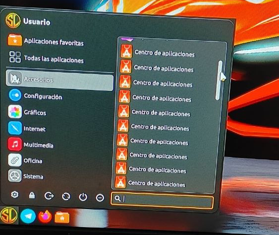

    Hola mi nombre es Jonathan y estoy usando Soplos Tyron (Xfce) en dual boot con Windows.
    Tarjeta Gráfica: Gigabyte NVIDIA GeForce RTX 3060 GAMING OC V2-12GB GDDR6
    Procesador: Intel(R) Core(TM) i5-1160k @ 3.90 GHz Gen 11 th

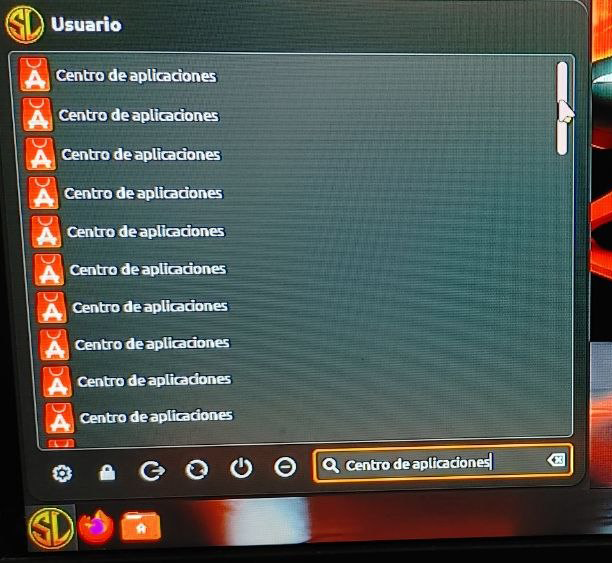

    1. -Como se indica en el titulo, tengo varios iconos de aplicaciones duplicados en el menú de inicio y no, no es la típica confusión por parte del usuario que el mismo icono se reopite en las distintas categorías, eso es normal, lo se, es al buscar por nombre o al seleccionar las distintas categorias, como por ejemplo la de 'Accesorios'
    2.- Como se puede apreciar en las imagenes, el mismo icono se duplica 20 veces o mas, para solucionarlo puedes ir ocultandolos hasta dejar uno, pero claro, eso es muy tedioso y molesto, cave decir que por lo visto solo ocurre con el icono de ciertas aplicaciones, no todas, por ejemplo el centro de aplicaciones, el monitor del sistema y bitwarden.
    He probado desinstalando dichas aplicaciones, he reaizado una limpieza del sistema con distintas herramientas para dicho fin y he restaurado la cache de los iconos, pero al reinstalar dichas aplicaciones el problema persiste.

      Hola!! Dime que es lo que instalaste para que te saliera esto.
      Necesito más detalles.
      Un saludo

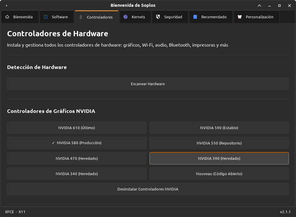

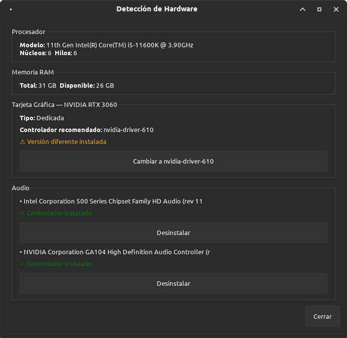

        Simplemente eso, por otra parte, no se si este relacionado con los drivers de la tarjeta grafica, de echo queria habrir otro hilo ya que es otro tema distinto, te hago un resumen por aqui y si lo consideras oportuno trasladamos el tema a otro hilo, te explico...
        1.- En mi caso con esa 360 me funciona perfectamente pero, con los drivers Nvidia 580 (producción)
        2.- Al escanear el hardware desde el welcome me recomienda los 610 (último)
        Que ocurre? Si los instalo, no arranca el entorno gráfico (escritorio) pantalla negra despues del bootskin, me pide login/password viéndome obligado a restaurar el sistema, intento forzarlo con un startx pero tampoco da resultado, manda error.
        Que hago para solucionarlo? tiro de Timeshift y retrocedo a un punto anterior en el tiempo, despues de probar varias veces, como no lo quiero para jugar lo dejo con los 580, repito, a mi me va de lujo la verdad.
        No se si despues de restaurar el sistema varias veces se a corrompido un poco.

          Hola, gracias por la paciencia. Aún estás en la RC4 porque todavía no hemos liberado las ISOs finales, pero antes de que salgan quiero que pruebes esta secuencia para dejar tu sistema limpio y meterle el driver 610 correcto para tu RTX 3060.
          Primero, pégame la salida de esto para que confirmemos el punto de partida:
          dpkg -l | grep -i nvidia
          ls -la /etc/modprobe.d/ | grep -iE 'nvidia|nouveau'
          ls -la /etc/dracut.conf.d/ | grep -iE 'nvidia|nouveau'
          grep nvidia_drm.modeset /etc/default/grub
          Con eso claro, ejecuta esto en orden:
          1. Purgar cualquier resto de NVIDIA e instalar el firmware necesario
          sudo apt purge -y '*nvidia*' 'libnvidia*' 'cuda*'
          sudo apt autoremove --purge -y
          sudo apt install -y firmware-nvidia-gsp firmware-nvidia-graphics
          2. Borrar los .conf huérfanos que puedan haber quedado de instalaciones anteriores (no pertenecen a ningún paquete, así que el purge de arriba no los toca):
          sudo rm -f /etc/dracut.conf.d/nvidia.conf
          sudo rm -f /etc/dracut.conf.d/blacklist-nouveau.conf
          sudo rm -f /etc/modprobe.d/blacklist-nouveau.conf
          3. Limpiar el nvidia_drm.modeset=1 residual de GRUB
          sudo sed -i 's/ nvidia_drm\.modeset=1//g' /etc/default/grub
          sudo update-grub
          4. Regenerar el initrd ya limpio y reiniciar
          sudo dracut -f
          sudo reboot
          Después de reiniciar, deberías arrancar con nouveau limpio (sin ningún resto de NVIDIA a medias). Abre Soplos Welcome → pestaña Drivers → botón "NVIDIA 610 (Production)", que es el que corresponde a tu RTX 3060.
          Si tras esto sigue fallando, mándame journalctl -b | grep -i nvidia y dkms status después de la reinstalación, para descartar que sea un fallo de compilación DKMS contra el kernel en vez de un tema de configuración residual.

            Después de reiniciar con nouveau limpio he intentar instalar los drivers manda error, no instala nada, he provado varias veces y nada. Tengo dos pantallas, una por displayport y otra por hdmi, voy a intentar instalar los drivers Nvidia 580 otra vez porque no me reconoce la pantalla con displayport que es la principal,tengo que iniciar sesion desde la otra y una vez en el escritorio si la reconoce, obvio "no tiene drivers" de momento...¬¬
            Quieres que te mande el resultado de: 'journalctl -b | grep -i nvidia y dkms status' antes de instalar nada ahora que esta limpio, o pruebo de instar los 580 y te paso el log?
            Te espero...

              Tocará esperar a la versión final, que los testers han válidado y funciona de forma correcta...
              Todas las pruebas realizadas con los 610 y sin problemas. De hecho tienes el vídeo de Salmorejo Geek donde muestra que funciona correcto y la válidación de Last Cormeu con sus 2 3060.

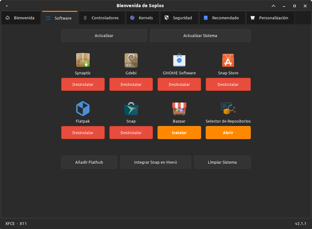

                    Sobre los drivers: Nada, no instala ningún driver, tire de ese punto de restauración con el sistema pelado 100%, fue terminar la instalación de Tyron, instale Thimeshift y cree un punto de restauración, se repite el proceso, me desinstala los 580 pero luego no instala ninguno, los probé todos, no instala ni los Nouveau, he regresado al punto donde tenia instalado los 580 que así por lo menos no me da problemas con las pantallas.
                    Sobre el tema de los iconos: No se el porque pero ya se, que lo genera y como reproducir "el bug"
                    El problema radica directamente en las siguientes tiendas de aplicaciones y con Snap:
                    1. Gnome Software
                    2. Snap Store
                    He realizado una prueba de concepto instalando un Vpn: Riseup-vpn, te explico...
                    Por suerte no es con todas las aplicaciones, con las que ocurre es cuando las instalas desde esas dos tiendas, he desinstalado Riseup-vpn, despues Gnome Software y Snap Store, he probado instalar Riseup-vpn de nuevo pero esta vez desde la terminal con un simple: sudo apt install riseup-vpn (sin problemas)
                    En mi caso, Riseup-vpn depende de Snap para que funcione, ahora al buscar por nombre en el menú de inicio o, al seleccionar las distintas categorías ya no se duplica el icono, de hecho, recordemos que al instalar Snap Store, su mismo icono se duplica como se muestra en las imágenes de arriba, el porque pasa, no lo se... ¬¬
                    Como metodo de instalación de apliaciones, etc...
                    me quedo con: Bazaar, Flatpak, Synaptic y la terminal
                    Nota: Me reitero, para cualquiera que lea el presente post, todo esto que os estoy contando se basa únicamente en mi experiencia, en ningún momento se afirma que sea un problema de la distro en si.

                          Actualiza el Soplos Welcome y prueba nuevamente. Ya que el tema de los drivers no es de la ISO es de los repositorios de nvidia. Es ajeno a Soplos Linux.

                            Una vez lanzada la versión final, probé instalar Tyron v1 y nada, en principio no pude, intente instalar Soplos Tyson y me ocurría lo mismo, me volvió pasar lo de las pantallas, no me reconoce la pantalla principal, me la numera como pantalla 2 por defecto.
                            Eso como anécdota: 'Cuando iniciaba el live me salia el welcome en la pantalla de abajo y el panel o barra de herramientas en la pantalla de arriba, pero claro, si no la enciendes no lo ves, le daba a instalar, desaparecia el welcome y calamares se habria en la otra pantalla'
                            Ahora mismo estoy probando Soplos Tyson v1, igual que Tyron, en dual boot con Windows y la misma maquina, despues de actualizar, probé instalar los drivers de Nvidia 610 (último) y los a instalado sin problemas.
                            Para mi gusto y el uso que le daria me quedaría con Tyron pero...
                            Tyson te enamora, me gusta mucho la verdad.

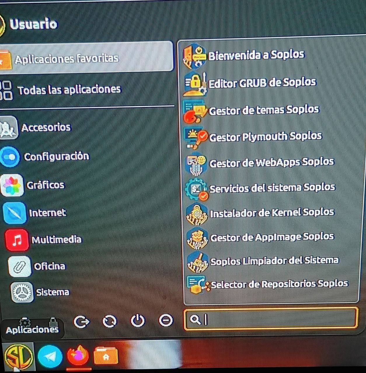

                            Sobre el tema de los iconos: Solucionado
                            Muchas gracias por tu ayuda y atención¡

                              Prueba en apagar uno de los dos monitores, mucha gente no solo en Soplos, han reportado el tema de los 2 monitores mientras se instala
